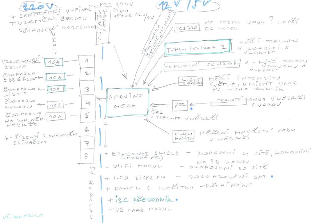

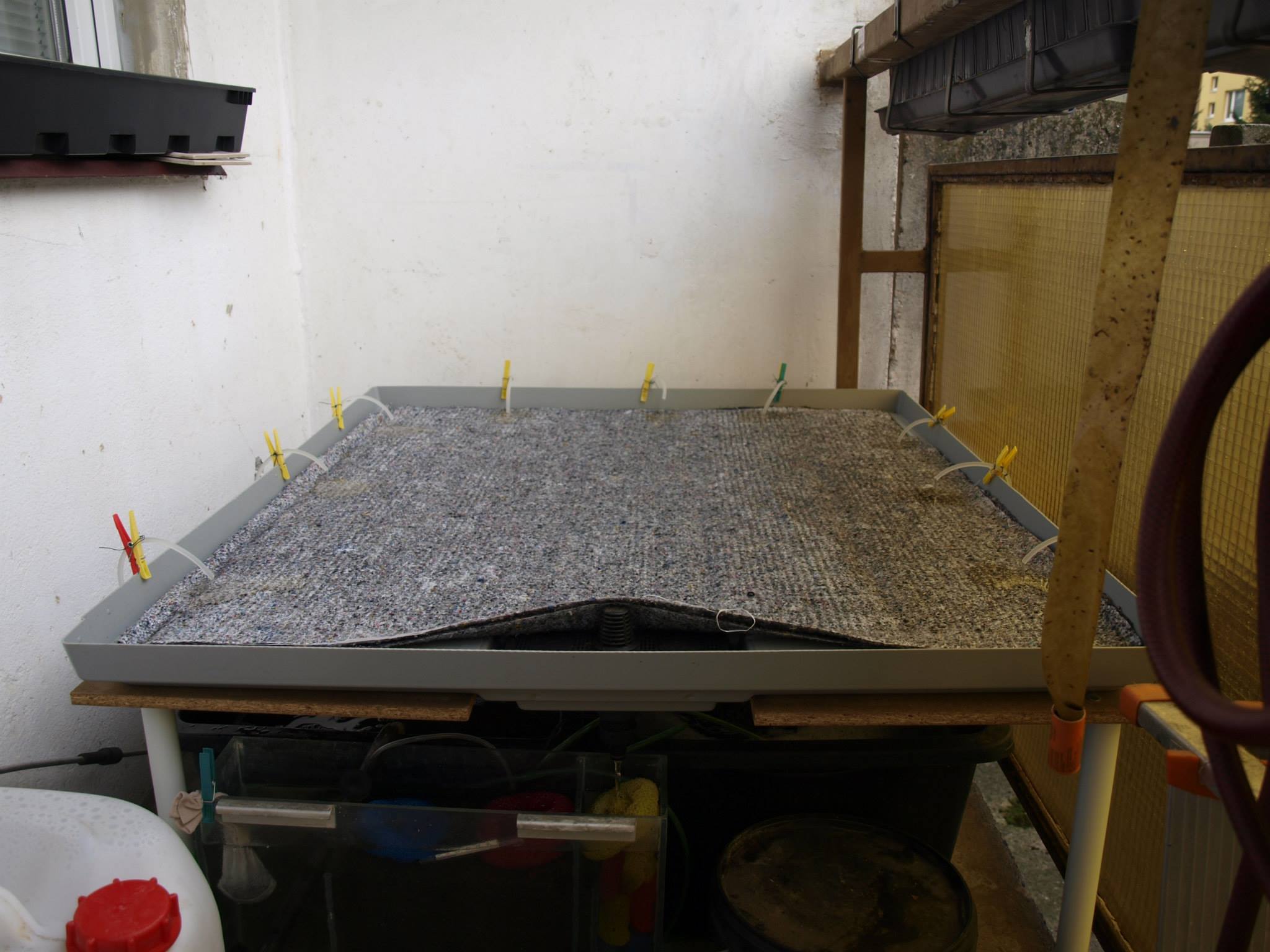

Budu sem dávat postup stavby abych to měl někde pohromadě a za rok, dva se mohl podívat jak to mám zapojené. Co vím je to, že TCS230 které jsem tady rozebíral na měření zabarvení měřících roztoků (akvaristické testy vody) používat nebudu. Ty testy mají hromadu chyb a stačí jiná teplota a hned se roztok zabarví jinak. To nepotřebuji. Půjdu spíš do řešení měření EC. Proč? Základem je to, že do destilované vody se přidá hnojivo na květiny. Do této vody se postaví kytka (jen čistá, kořínky, ne hlína) a nechá se v tom stát. Kytka v čase odebírá výživné látky /hnojivo) a naopak do vody vylučuje své odpadní látky. Ve výsledku ja pak za nějaký čas zase voda téměř destilovaná ale jsou z ní vytažené všechny části hnojiva a naopak zbylo něco jiného, jiné látky. To kolik minerálních látek je obsaženo ve vodě se dá elektricky měřit pomocí elektrické konduktivity. Tohle tak trochu lidsky chápu. Takže našel jsem návod na stavbu I2C modulu co spočítá tu konduktivitu. Sondu si vyrobím. Stačí dva drátky strčit do měřeného roztoku (no tak jednoduché to není, ale dá se to doma udělat). Pak si změřím lékařskou destilku, 2000 ppm by měl mít 1 gr kuchyňské soli v deci destilky. pak si změřím naši kohoutkovku, matonku, vodu v jednom akváriu a v druhém a jejich směs než to dám kytkám. To proto aby věděl jak moc budou kytky odebírat a nestáli jenom ve vodě co jim nic nedá. Abych ji mohl doplnit. Není to nic neobvyklého, v hydroponii se tohle měří.
arduino mega bude tedy řídit pomocí RTC modulu a kontrolovat množství hladiny ve spojených nádržích (kvůli odparu), bude pomocí 8x relay řídit čerpadlo do libra truhlíku se saláty (5x salát), pomocí plovákového senzoru bude cyklicky spínat čerpadlo do hydrokyblíku s melounem, bude se měřit teplota vody v nádrží (kvůli možným řasám a jiným breberkám), bude se měřit intenzita světla, teplota a vlhkost u kytek, bude se zároveň měřit vlhkost a teplota uvnitř rozvodnice. Arduino bude mít 4 řádková modře podsvícený LCD, wifi modul, SD card modul a panel se 4 mi tlačítky. Ethernet modul nevyužiju. Musel bych vrtat další díru por kabel a pak v celém bytě mám natažen 6 kový certifikovaný kabel certifikované giga. Nejbližší možnost připojení na drát je v obýváku kdy mám giga právě kvůli extrameru prodigy. A to bych musel kupovat další gigový switch. Stačí když bude umět wifi. To doma mám n kový. Z toho mého tužkou nakresleného paskvilu je zřejmé jak to chci napojit. Většina toho příjde poštou v příštím týdnu tak to začnu skládat dohromady.

Doplnil jsem objednávku o plovákový senzor. Bude ve víku kyblíku pro meloun. Prostě vezmete kyblík od nějakých brambůrků, krmiva pro králíky (v našem případě) o objemu minimálně 3 litry (nemusí se to zase přehánět). Do víka se vyvrtá díra tak 7 cm v průměru (prostě podle vhodné skleničky), mě se to moc nepodařilo a víko prasklo, budu to muset předělat. Tak 5 cm od vrchu se do stěny vyvrtá otvor nebo víc podle potřeby (já používám akvaristické hadičky průměru 5 mm takže jsem na vstup dal 2). Odspodu necháme nějaký prostor já nechal 5 cm kam jsem navrtal jednu díru na odtok. Do odtoku se vsune hadička (zatěsňuji silikonem na vany) kterou bude voda odtékat. Do horních dvou děr vsunu hadičky tak aby jedna dosahovala do polovina a druhá do 1/3 šíře nádoby. Ve víku pak bude ještě díra pro plovákové čidlo hladiny. Kyblík lze zaplnit keramzitem (v mým případě) štěrkem případně něčím podobným. Ne hlínou nebo pískem. Logika bude fungovat tak že v čase x (třeba v celou) se spustí čerpadlo co začne napouštět kyblík, současně odtéká jednou hadičkou voda. jakmile dosáhne hladina požadované hodnoty tak se čerpadlo vypne. Voda odtéká a odteče po hladinu kterou nastavuje spodní hadička (aby tam aspoň trochu zůstalo). Základní čas za jak dlouho to odteče si změřím. Podle teploty okolního vzduchu se pak nastaví čas za jaký se čerpadlo znovu sepne. Jde o to aby se kořínky nevysušili a neuschly jen proto, že příliš dlouho se čekalo na další vodu. Musí to fungovat tak, že kořínky jsou oplachovány v cyklech a mezi tím se k nim dostane vzduch. Tam zasadím meloun co mi už koření a má dloooouhé kořínky. Už potřebuje ven.
Základní zapojení budu řešit takto: z relay se bere proud jakmile je k tomu pokyn. Ten protéká přes jistič, každý spotřebič má svůj vlastní. Venku je pak na rozvodnici zásuvka pro každý spotřebič. Nechce se mi stříhat zástrčky z čerpadel a vzduchové želvy. Želvu možná otevřu a podívám se zda by se nedal kabel vyměnit. Čerpadla se ale takto nedají opravovat. Všechny spotřebiče pak mají jeden společná jistič kterým se 220V vypne do celé krabice kromě 220V pro zdroj pro arduino. Nicméně až se to celé smontuje tak se stejně do toho nepůjde hrabat jen tak.
Základní čerpadlo co napouští ebb@flow vanu běží stále. Vzduchovací želva také. Čerpadlo pro libra truhlík poběží ?? nevím jak to bude protékat. Je to ten černý na parapetu, není vidět ale má na krátké straně dvě fajfky z výstupních trubek. Tam se zapojí zahradní hadice. Jde o to, že nechci použít moc silné čerpadlo, potřebuji aby se tam voda cyklovala tak jako v kyblíku pro meloun. Ještě nemám ujasněno ale jsem připravený zapojit ještě jedno čerpadlo které bych dal do nepoužívaného koše na odpadky co má nějakých 40 lt. 40 lt pitné vody co by tam někde stálo a čekalo jestli nebude třeba doplnit. kdybych dnes dělal byt a akvárko tak po celém bytě natahám hadice na čistou a odpadní vodu. Pak bych to doplňoval z akvárek automaticky. Takhle to musím dělat ručně.

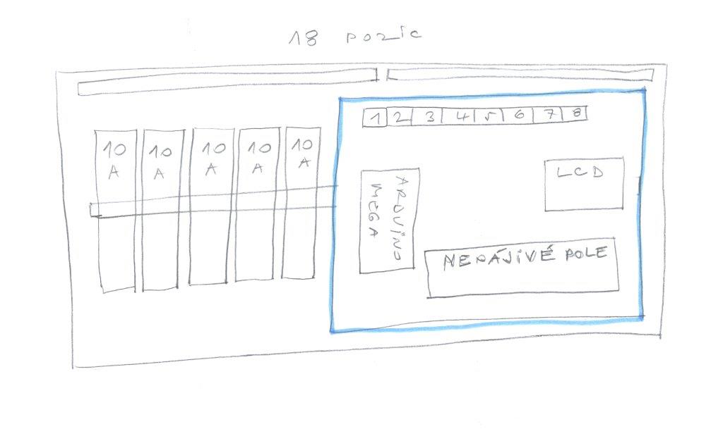

Zároveň bych chtěl požádat o pomoc nějakého elektrikáře. Vzhledem k tomu že tam bude dost drátů a zapojení které musím odladit (třeba to kudy natahat dráty a jak je uchytit) potřebuji poradit co a jak zapojit a pk si to nechat zkontrolovat od elektrikáře v práci.
Mám pár trapných otázek:
1 zapojení relé. To má 3 šroubové svorky na drát. Z čelního pohledu by vlevo mělo být mínus. Vzhledem k tomu že celý rozvod je napájen prodlužovačkou ze zásuvky je možné mínus dát společně a odebírat ho ze společného rozvodu ? Do střední svorky přivedu napětí 220V a z krajního pravého zapojím do vstupu na jistič a z jističova výstupu zapojím do výstupní zásuvky. Je to správně ?
2. má cenu zapojovat stykač ? Byl by tady k něčemu dobrý ?
3. je nějaký standart na vodiče v rozvodnicích a nebo mám koupit cokoliv na 220V. Stačí mi tak 3 metry maximálně.
4. Uzemnění budu využívat z prodlužovačky cestou zemnícího kolíku zásuvky. Kam zemnění zapojit ?
5. Napadá vás jak mechanicky oddělit desku arduina od 220V ? Pořídím univerzální montážní adaptéry na DIN lištu na které přišroubuji překližkovou desku o potřebné velikosti. Nebudu zbytečně nafukovat velikost. Složím si sestavu na papíru a změřím si kolik to zabere prostoru. Nebudu šroubovat nic kovového skrz jen uchycení na adaptéry. Všechna elektronika bude na polystyrenových sloupcích. Uchycení k polystyrenu bude plastem. Někde jsem viděl desku z plastu co měla normované otvory přesně na distanační sloupky takže se tam dala jednoduše připevnit elektronika. Jen nevím jak se to správně jmenuje a kde se to dá koupit. Na nepájivém poli co tam bude budou propojovací kabely zakápnuty silikonem aby se nekinklaly.

Pane kolego, já ti nechci ani v nejmenším brát chuť do práce, ale zamysli se ještě jednou, zda zapojení silového rozvodu 230 V (ano, už 25 let máme v síti napětí 230 V) nesvěříš odborníkovi. Z tvých dotazů jasně plyne, že o elektrice fakt nemáš ani páru a tak zapojení, které bys realizoval svépomocí by mohlo být opravdu vražedné. A nezapomeň, že by ti možná udělala radost smrt fetky, která ti leze na balkón, ale jen velice krátce - přesněji řečeno do rozsudku, protože obvinění ze zabití z nedbalosti by tě rozhodně neminulo.
Nemluvě už o tom, že balkón je otevřený a tam musí být elektrické rozvody vyrobeny zvláště pečlivě a přesně podle předpisů. Celé zařízení musí nakonec projít revizí specialisty, jinak ho ze zákona nesmíš používat a taky se můžeš v takovém případě rozloučit s jakýmkoli pojistným plněním. A můžeš se vsadit, že ti pojišťovna nedá ani kačku, i kdyby požár vznikl na opačné straně bytu od vajglu... O úrazu elektrickým proudem ani nemluvě.
K tvým dotazům:
1. tak, jak zapojení relé popisuješ, způsobíš zkrat, vyhodíš jističe až v elektrárně
a zničíš ho. Téměř s jistotou budou v klidu spojeny dvě svorky, při sepnutí relé se jedna z těch svorek spojí s druhou, se kterou předtím žádný kontakt něměla. Přepínací kontakt se tomu říká.
2. stykač je jen velké a výkonné relé, které může spínat velké proudy... Zda-li ho k něčemu potřebuješ něbo ne nedokážu posoudit.
3. na vodiče v rozvodnicích je standard na průřez (volí se podle proudu, který jím bude protékat a podle jističe, který je předřazen) a taky jsou striktně nařízeny barvy vodičů
4. S uzemněním musíš spojit všechny kovové části zařízení, i ty vany, stojany atd. Pochybuji, že zemní vodič prodlužovačky (zvlášť takové koupené v akci za dvacku) vyhoví předpisům. Už jen to, žes tu prodlužovačku rozebral a kabel protáhl otvorem na balkón je bez oprávnění k práci s elektrickým zařízením nepřípustné.
5. Kombinace Arduina a u něj blízkých silových prvků, napájených síťovým napětím je velice nevhodná, zvláště, pokud chceš část zařízení realizovat na nepájivém poli (proč?). Rušení, které budou výkonové prvky produkovat ,ti bude činnost Arduina masivně ovlivňovat a budou se stále znovu objevovat záhadné chyby.
K tvým dotazům:

Trochu se vrátím k tvým návrhům. Díky za ně.jrt píše: K tvým dotazům:
1. tak, jak zapojení relé popisuješ, způsobíš zkrat, vyhodíš jističe až v elektrárněa zničíš ho. Téměř s jistotou budou v klidu spojeny dvě svorky, při sepnutí relé se jedna z těch svorek spojí s druhou, se kterou předtím žádný kontakt něměla. Přepínací kontakt se tomu říká.
1. jak to myslíš že vyhodím jističe až v elektrárně ? Nerozumím tomu. Nikde na youtube, v popisech k relay modulech jsem nenašel že by se s nimi stalo. Pokud vidíš problém v zapojení 10A jističe pro každý spotřebič pak dobrá, nebudou tam a dám místo nich obyčejný vypínač.
2. stykač byla jen otázka. Je pravda, že jeho zařazení mi bylo poraděný v growshopu když jsem řešil 400W sodíkovku. Ne kvůli konopí ale kvůli paprikám co jsem rychlil. Na fb jsou fotky.
3. bude protékat 220V a vezmu vodiče co mají atest do 500V aspoň podle popisu v GME. To sand stačí. Budou rozhodně tlustí než ta tenké vodiče kterými se akvaristická čerpadla zapojují do proudu.
4. de fakto tam jediná kovová věc je DIN lišta a pak rozváděcí nosič kabelů. A neznám akvaristické zařízení co se zapojuje do proudu 230V co by mělo 3 vodiče. Všechno je zapojeno bez uzemnění. nevím proč ale asi to funguje. nevím o tom, že by někdy někdo dostal kopanec z toho když strčí ruku do akvárka. Že by čerpadlo, topení probíjelo.
5. o rušení jsem psal. nevěřím tomu, nikde jsem o tom nečetl.
