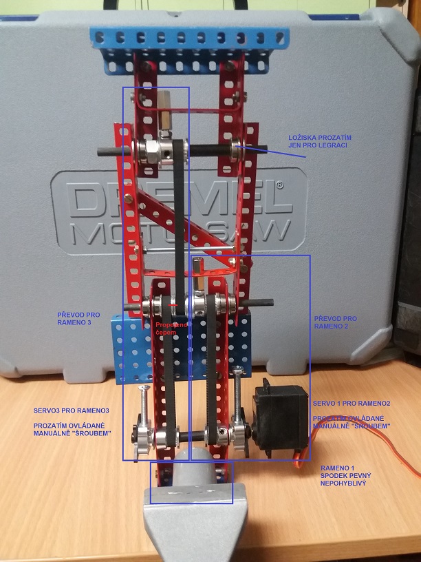

Spíchnul jsem si narychlo robotickou ruku z Merkura kombinovaného s ozubenými řemeny a řemenicemi vč ložisek.
Až se mi nabije phone, udělám a pochlubím se s pár foto.

Připojuju dvě fotky. Hledám "stavebnici" kterou bych mohl použít, abych mohl hezky přimontovat ložiska a celá konstrukce byla tuhá.
Myslel jsem, že ServoBlocks by to zvládly...tedy kromě dílenské výroby na koleně. Ale určitě se najde i jiná metrická.
Níže popis jak je to zapojené.

Moc pekny, tleskam.
Aretace pomoci distancnich sloupků. To je muj oblibeny konstrukcni dil.
A nakonec to cele zjednodusit a nechat si vypalit dilky na miru z duralu laserem.
z Merkura stavim roboty nekolik let a tuhost konstrukce je pro me zasadni.
pouzivam sroubky M4, ktere nedovoluji zadnou vuli ve spojich.
mozna po prazdninach by mohl byt tematicky den o stavebnicich.
podelit se o ruzne vychytavky a zkusenosti stavitelů.
pripadne udelat vystavku/fotodokumentaci konstrukci s vykladem o problematickych mistech
a uskalich behem stavby. (a dozvědět se, co dělám léta blbě )

Ale co by to nešlo, jen to děláš zbytečně rafinovaně - to by se tu neujalo
Dělá se to takhle

Díky Dexi. Upravil jsem to.
