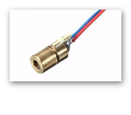

Jako "zaměřovač" na chlazení RC auta miniZ mezi závody jsem si myslel, že bych použil tento laserový modul. Dostal jsem pochybnosti, zda je tento modul neškodný či zda ho raději s ohledem na zdraví uživatele raději nemám použít vůbec. Nejteplejší část, jenž chci zaměřovat, je motorek, jenž je pochopitelně kovový a od jeho povrchu by se laservý paprsek mohl teoreticky odrážet. Jaký je na to váš názor?
Uvažovaný laser.

Tohle je modul z ukazovátka, tedy třída 1 a tedy úplně bezpečný. I kdyby to byla třída 2 tak i tam je i tak povoleno krátkodobé přímé posvícení do oka.
Vysoce svítivé LED jsou mnohem nepříjemnější.

Tak to je dobrá zpráva. Doufal jsem, že je to i dle velikosti jen slabý neškodný prdítko, i když člověk nikdy neví. Oni Čínani občas píšou i u 1W laseru že má 5mW. :p

Já s těmihle lasery občas dělám optické závory (naposled tohle), tak je to zkušenost z první ruky.
Dej ale pozor, tyhle lasery strašně "šilhaj", paprsek tedy není souběžný s podélnou osou toho válcového pouzdra a často to bývá až o několik stupňů.
