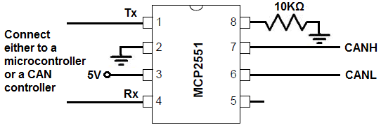

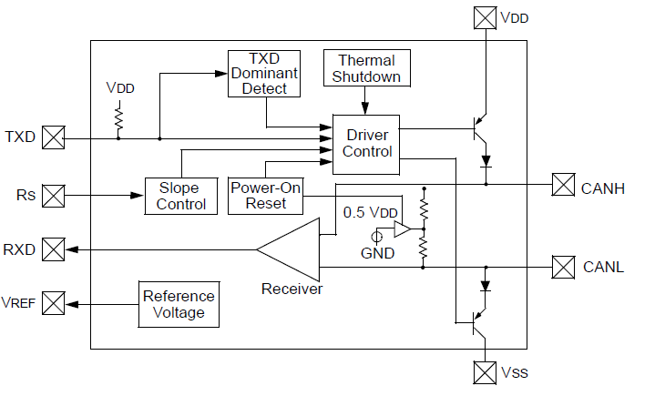

MartinL píše:
23 říj 2020, 19:15
Tak já nevím, školy na to nemám. Není opravdu jednodušší použít nějaký traceiver (buď s řízením směru RS485 - 75176, nebo bez CAN - MCP2551). Cenově to bude trošku dražší, ale spolehlivost větší a zabere to méně prostoru a méně práce. Ale pokud je cílem si s tím pohrát, tak proč ne.
Koukám na ten MCP2551. Není to dražší řešení. Chápu to tak, že místo těch 5V na vstupu3 můžu přivést i třeba 12V místo těch 5V a bude to pracovat s rozdílem 12V CANH/CANL (to kvůli délce vedení) ?

jakvok píše:
23 říj 2020, 20:34
Jen to NÉ!!! Absolutní maximum napájení dle datasheetu je 7V, provozní napájení je 5V. Odolnost je velká, musí to pracovat v autě. Pro přenosovu rychlost 1Mb/s může mít vedení cca 40m, pro 125kb/s až kolem 0,5km.

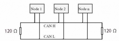

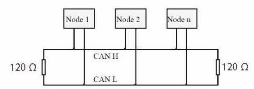

Ještě bych se chtěl zeptat na ty 120Ohm odpory mezi CANL a CANH. Jestli jsou nutné a jestli se mají dát takhle na konce sběrnice nebo jestli se mají dávat třeba po určité vzdálenosti. Jak googlím, tak nacházím různé způsoby zapojení; někde chybí úplně...
Má s tím někdo zkušenosti?
A jestli tedy platí to, že když pošlu na sběrnici invertovaná nebo neinvertovaná data, tak je odtud taky invertovaná nebo neinvertovaná přečtu. Bez nějaké další konfigurace sběrnice.
