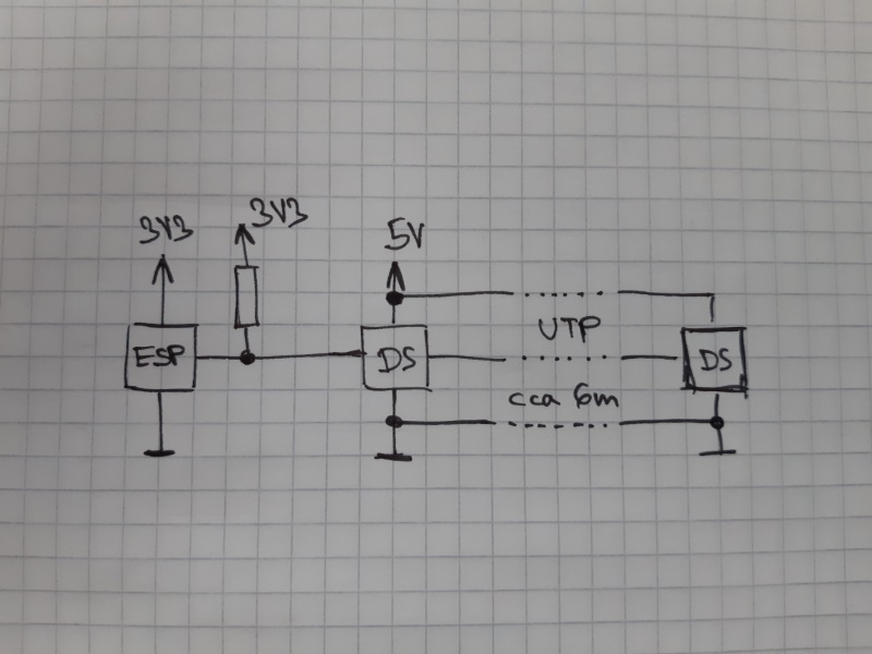

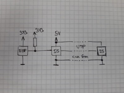

Dobře dobře, chcete obrázek, máte ho mít, ale pak nenaříkejte, sami jste si to zavinili :D
Určitě chci použít třívodičové připojení. Využít více žil z toho kabelu bohužel nemohu, povedou tam i další věci. Přidat na konec toho UTP kabelu kondík můžu, to není špatný nápad a místo tam je.
Co jsem vyčetl, tak ta sběrnice používá otevřené kolektory. Pokud tedy datovou nožičku zavěsím k 3V3 (a bude se pak stahovat k zemi), tak to můžu rovnou pustit do ESP. Ovšem napájení DS bude 5V, ze kterého na konci toho UTP jistě zbude více, než když to budu krmit 3V3.
Už je můj plán jasnější? :)

Dex píše:
16 čer 2020, 15:12
No prosím, už je to jasné jako facka :)
Tak tak takhle to nedělej, to je sice dobré pro ESP, ale není to dobré pro DS. To je zas ta Davidova přednáška o konverzi logických úrovní.
A hlavně to nemá žádnou přidanou hodnotu, jen si tam přidáváš práci s další napájecí větví.

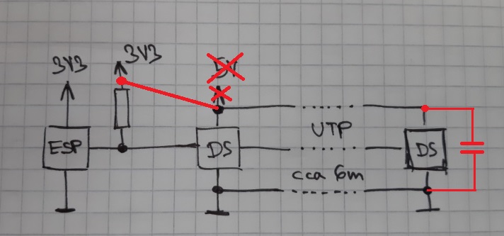

Normálně to celé hoď na 3V3 a ono to bude fungovat. Třeba takhle:
Příspěvky: 1264
Re: 1-Wire: rozdílné napětí pro napájení a komunikaci
Příspěvek od Dex » 16 čer 2020, 15:57
A jsi si jistý? :D Docela dost jsem toho pročetl a vyšlo mi z toho, že pokud to budu celé napájet 3,3V, tak po 3 metrech už tam nemusí být dost šťávy. Ovšem je možné, že to bylo nekvalitním kabelem což by nemusel být můj případ. Pochopitelně je tvoje varianta to úplně nejjednodušší i když 5V pro mne není problém, stejně tam tu větev mám.
Je ale fakt, že jsem také našel tvrzení, kdy "tvoje verze" funguje spolehlivě do 10 metrů na kabelu 3x0.14mm² a já budu mít 3x0,25mm².
Mno budu ti asi věřit. Není to nic kritického, kotel mi to spínat nebude :D
Příspěvky: 1033
Příspěvek od fulda » 16 čer 2020, 16:02
Dex píše:
16 čer 2020, 15:57
A jsi si jistý? :D
Jsem si tak jistý, jak si jen jistý být mohu (a to není moc) :)
Hlavně proto, že mi tajíš, co taháš v ostatních párech toho UTP :)
Pokus se tohle alespoň zapojit tak, že dáš do jednoho páru zem a signál, to by mohlo zvětšit odolnost proti rušení.
A konec konců přepojit to na to 5V napájení můžeš i později.
