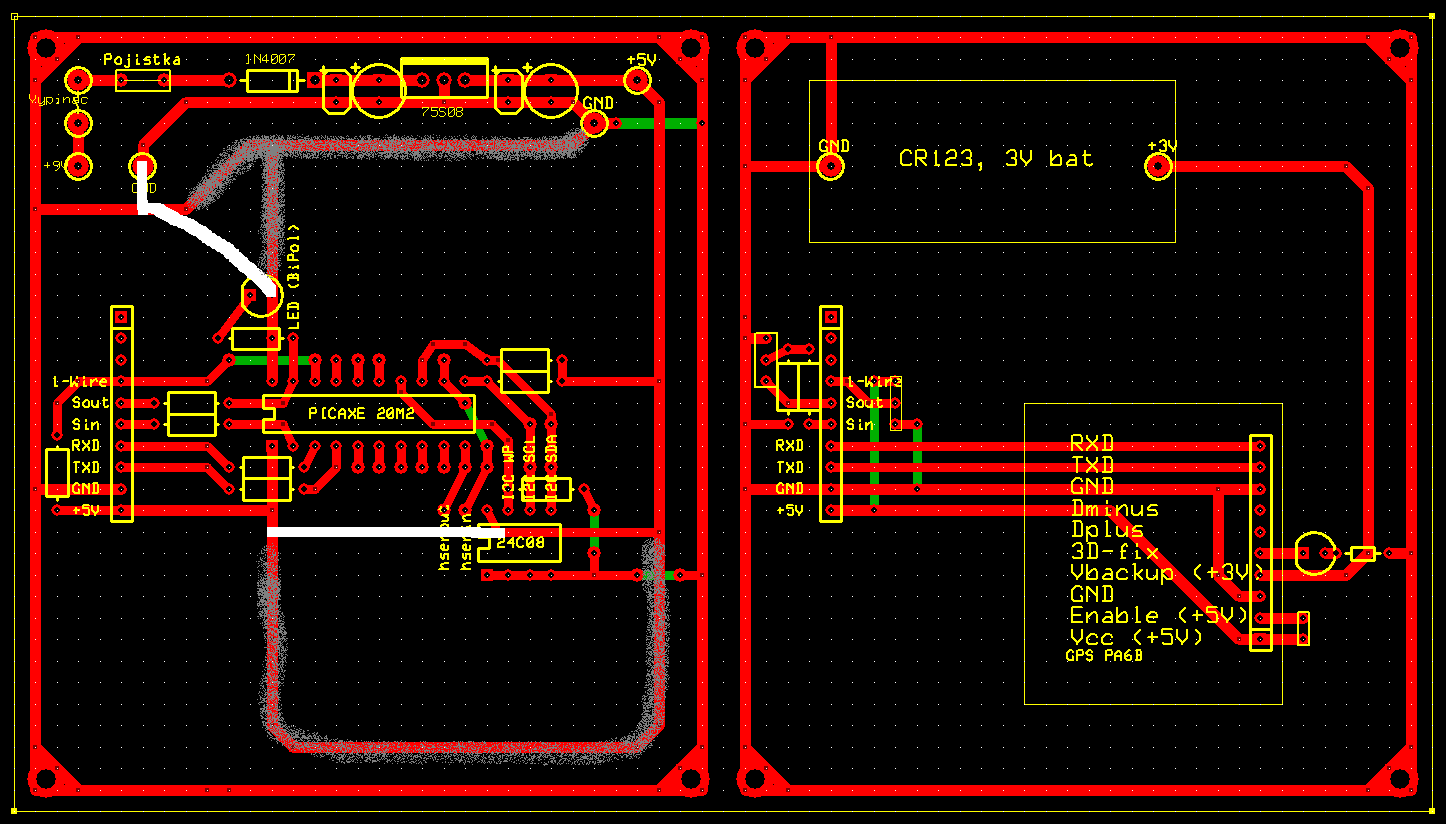

JEnom abych nekecal - tak jsem udělal na Vaší desce pár úprav (bílou barvou) které sníží "anténovitost" značným způsobem + by se hodilo buď nechat souvislou vrstvu "rozlité" mědi jako GND, nebo naopak rámečky kolem dokola odstranit

Budu velice rád, najdeli "mimčo" někdy čas a obětuje jej nakreslení schematu (třeba od ruky) pro "trubku", kterýmu se musí vše říci polopatě. Pokud by to bylo možné, použitelnou desku p. sp. bych rád koupil. fin

Omlouvám se za dlouhé čekání ne schema toho mého "výtvoru". S časem jsem na štíru...
V příloze (zipu) je schema jak v jpeg formátu, tak i *.sch (Pro program ExpressSCH).
Doufám, že nebude až takovým "provarem" jako ta deska kreslená v ExpressPCB.

Velice děkuji za schema. Je přehledné,jednoduché a dobře čitelné i pro ----. Po né krátké době se ozvu.
Jak budu mít hotovou desku s ploš. spoji , všechny součstky, prostudované schema,program a na co budou moje znalosti stačit. Zatím musím se věnovat na př. dokončení robo-auta. fin
