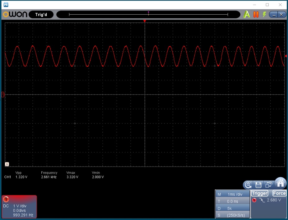

Kamarád po mne chce zprovoznit enkodér s kolečkem z tiskárny.
Kolečko má 1000 dílků, enkodér je nějaká odvozenina od Agilent HEDS-9710 (HEDS-9711), tahle verze má na pouzdře značení 9985 a má samostatně LEDku, nožičky na snímači odpovídají.
Pokud ho vezme osciloskopem, dostane takovejhle signál (viz dole).
Když se podívám do dokumentace, tak tam doporučují použít operační zesilovač pro převod proudového výstupu na napěťový. Ale odkazují tam na to, že hodnoty jsou podle aplikace. Nemáte někdo zkušenosti s tím, jak se dá tento snímač připojit k procesoru?

Ta analogová část není nic jiného, než dva komparátory. Myslím, že by to mělo chodit na první zapojení, pokud ne, zkus trochu posunout referenční napětí na neinvertujícím vstupu změnou hodnoty jednoho z těch dvou rezistorů 1k5, zapojených mezi + a GND. Ale pokud ten oscilogram nekecá, nebude to potřeba.
