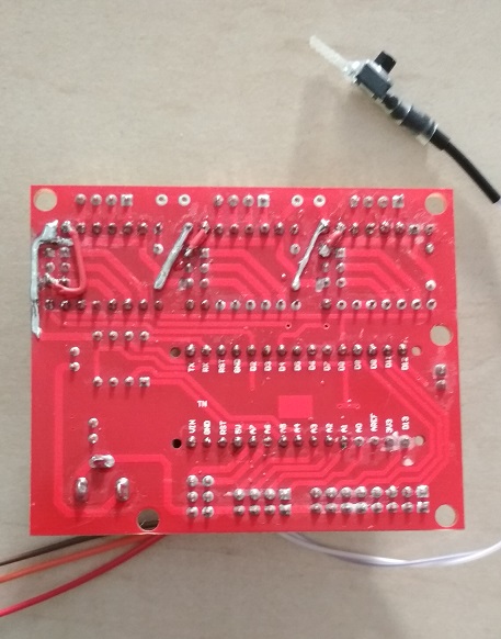

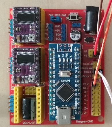

Rozdil mezi cnc shieldy neni jen v poctu pozic driveru ale hlavne v zapojeni !!!
CNC modul v3 se ctyrmi drivery a navrzeny jako shield pro UNO je starsi, a proto jsou config soubory u GRBL defaultne nastaveny pro tento model.
CNC modul v4 se tremi drivery a navrzeny pro Arduino NANO je novejsi a v nekterych config souborech se musi prehodit cisla pinu.
rozdil je v signalech DIR a STEP, ktere jsou prohozeny. takze 3radky DIR pro osy XYZ a 3radky STEP pro osy XYZ se musi zmenit.
dalsi konstrukcni chybou jsou spatne navrzene propojky pro jumpery (mikrokroky).
v driverech jsou interni pulldowny ale jumpery jsou propojeny k GND, takze nefunguji. musi se pripojit k +5V !
driver verze 3 -UNO
https://www.aliexpress.com/item/Free-sh ... autifyAB=0
driver verze4 - NANO
https://www.aliexpress.com/item/Free-Sh ... 4c4dLRKAFJ
a linky kde to taky resili
https://www.youtube.com/watch?v=1UKY1_hOipQ
https://forum.arduino.cc/index.php?topic=406110.0
takze bud predratovat, nebo si zkontrolovat v configu spravne namapovany STEPy a DIRy

Ještě poznámka - pulldown a pullup na mikrokroky se liší podle driverů .
Ty "fialové" jsou obráceně než "červené" A4988. A tenhle shield je navržen pro "červené".
Možná úprava je zde:

Re: Problem s CNC shieldem pro NANO - reseni
Já také připouštím, že Jirkou zmíněný pololu to má, jak říká, ale číňan to může mít jinak. Proto ta úprava plosňáku. Nedělal jsem já, ale kolega. Jestli to bylo na základové desce nebo driveru neřeším.
Vím jen, že ty fialové drivery se mi kdysi chovaly divně. Zkusím vyhrabat a uvidím.
