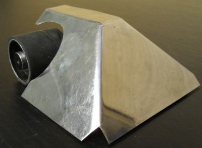

BUMBINKO - momentalne je v ciernej farbe

Momentalne pracujem este na jednom. Predbezne meno ma LUMP

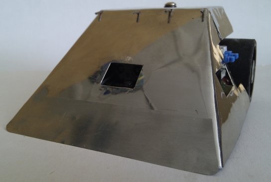

Dakujem, ale do predu a ani na boky nesmie nic prist. Je to leskly plech ako zrkadlo a o to ide. Uhol ci z boku, alebo z predu je 45°. Ide o to aby co najlepsie odrazal superov IR signal prec a nie do jeho senzorov.

Podla vlastnych skusenosti mozem smelo povedat, ze ak je robot leskly a ma uhol 45° tak je da sa povedat neviditelny pre IR senzory. Ale cim je uhol vacsi, tym je viditelnejsi a vtedy nastupuje cierna matna.
Napr. eMZet ma z predu 45° a z predu je neviditelny, ale z bokov to uz take nieje. Preto z bokov je cierny matny.
BUMBINKO bol povodne leskly, ale kedze nemal 45° z predu ani z bokov, nemalo to pozadovany efekt ba naopak, bol este viac viditelny. Tak som mu urobil novu kapotaz a ta je potiahnuta ciernou matnou farbou.
LUMP by mal mat 45° aj z predu aj z bokov okrem kolies, a je leskly ako zrkadlo takze ......
Ked samotnu kapotaz polozim pred eMZeta, alebo pred BUMBINKA, tak nic nevidia.
Dolezita je aj predna radlica aby bola co najtesnejsie nad arenou. Da sa povedat, ze sa sucha po arene. Na LUMPovi sa chystam urobit prednu radlicu pohyblivu a odpruzenu.
Sutaz potvrdi, alebo vyvrati moje myslienky. Hi

Mimochodem jsem taky experimentoval s kovovou radlicí, ale nakonec jsem skončil u plexiskla - proptože plech tolik neklouže zatímco z plexisklová radlice rovnou sloužila jako "třetí kolečko" a dokonce se jízdou robota nabrousila do vysoké ostrosti.
Mimochodem - modrá barva - pohlcuje IR stejně jako černá, ale je na hřišti přece jenom více vidět.
