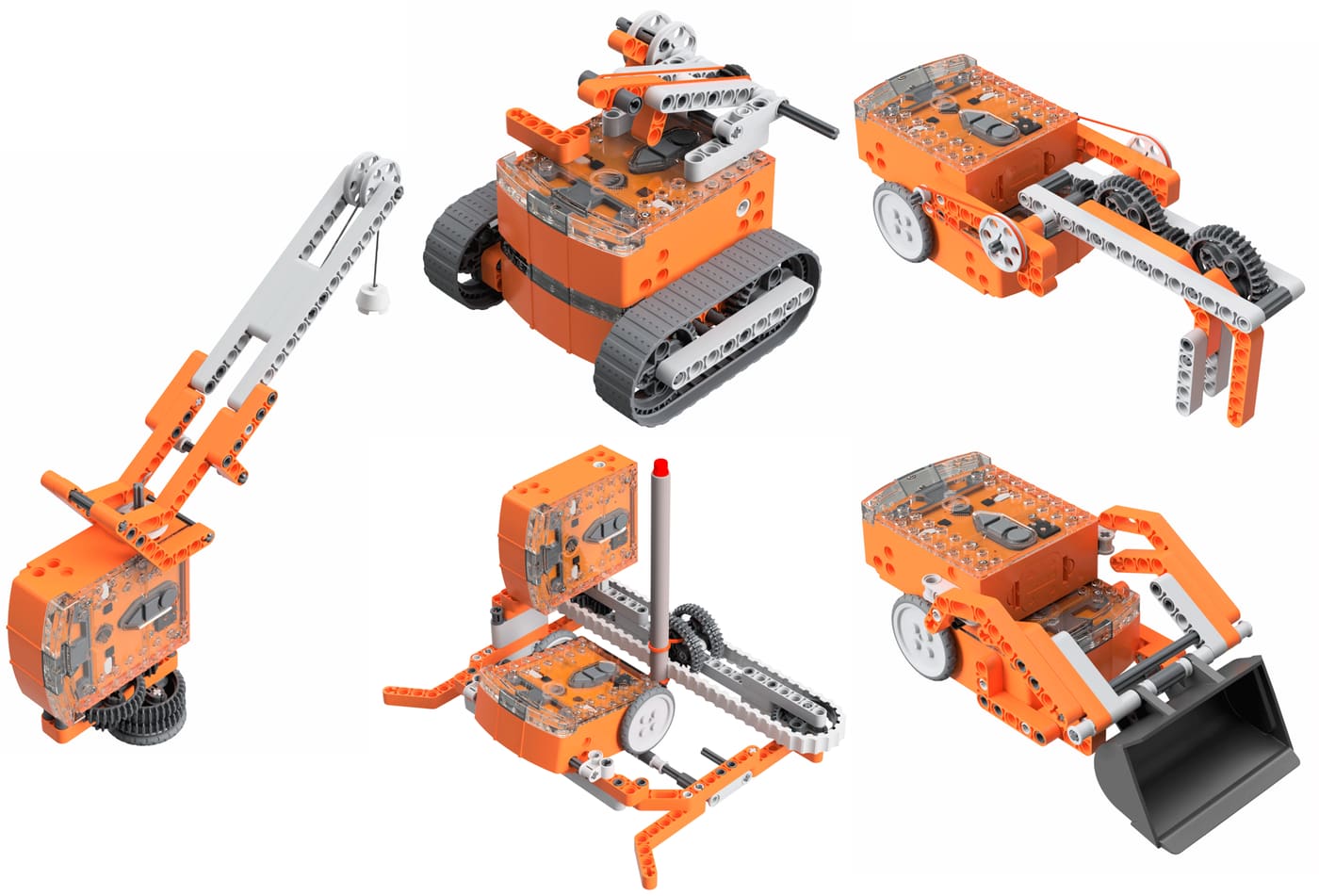

Tak strašné to zas není, dokonce jsem přesvědčen, že dva korpusy spolu mohou spolupracovat, viz plotr:

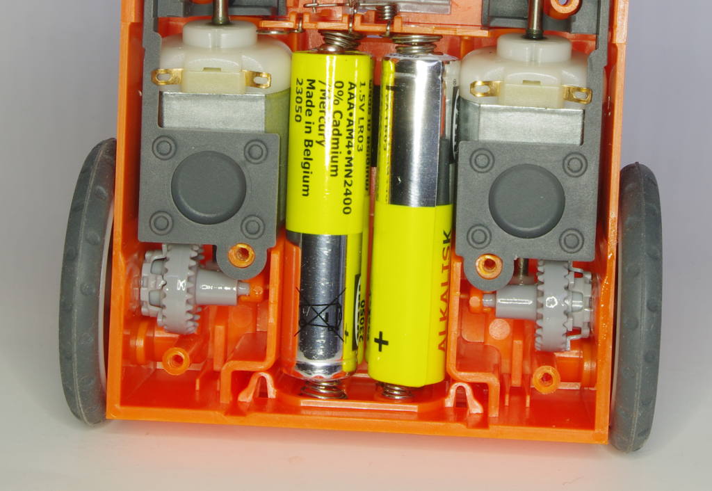

Tyto roboty jsme nakoupili (zejména pro mladší žáky) do kroužku v DDM, kde s velkým vypětím (lektora) odsloužily 2 sezóny při průběžném doplňování nových kusů. Výbava Edisonů je opravdu pěkná a vymyšlené jsou chytře, bohužel kvalita návrhu z hlediska odolnosti, kvalita výroby i zpracování jsou mnohem horší. Připojení Lego dílků je problematické, částečně nejdou nasunout, částečně vypadávají. Rozšiřující sada (ne zrovna levná) je zaměřená přesně na ty konstrukce, které jsou na fotce výše, a pokud z ní děti něco ztratí, těžko se to dá nahradit jinak. U univerzálních dílků je problém s hmotností, pohony jakž takž zvládnou holého Edisona, ale když je ve větší konstrukci, už to nejde a poškozují se. Pokud jde o to, že na robota dítě "usadí" panáčka a má z toho radost (to je přece důležité!), tak OK, ale už v kombinacích dvou Edisonů (viz foto výš) pohony často nestačí, buď začnou prokluzovat nebo se zastaví. Kolečka dřou a na osách vznikly rychle vůle, pak převody nezabíraly, musely se tam dávat a měnit papírové podložky. Schůzku často přežilo jen kolem 50% robotů a ostatní musely do příštího týdne na opravu (lektorem - firemní servis by se nestíhal).
Byly velké problémy s přenosem programu z PC, citlivost "kabelů" s optickým přenosem je hodně různá a i zvukové výstupy mají různé úrovně, chodily jen některé kombinace. Docházelo opakovaně k přerušení vodičů uvnitř nástavce na Edisona. Při používání v kroužku roboti opravdu hodně "žerou" baterky a musí to být alkalické AAA, jsou citlivé na pokles napětí. Dost dobře nechápu, proč nebyla použita třeba jedna 18650 Li-ion a nabíječ z USB, ve výsledku by to bylo menší i lehčí a naprosto nesrovnatelně levnější v provozu. Senzory (zejméně IR) postupně snižovaly svou citlivost, u některých kusů až k nefunkčnosti.
