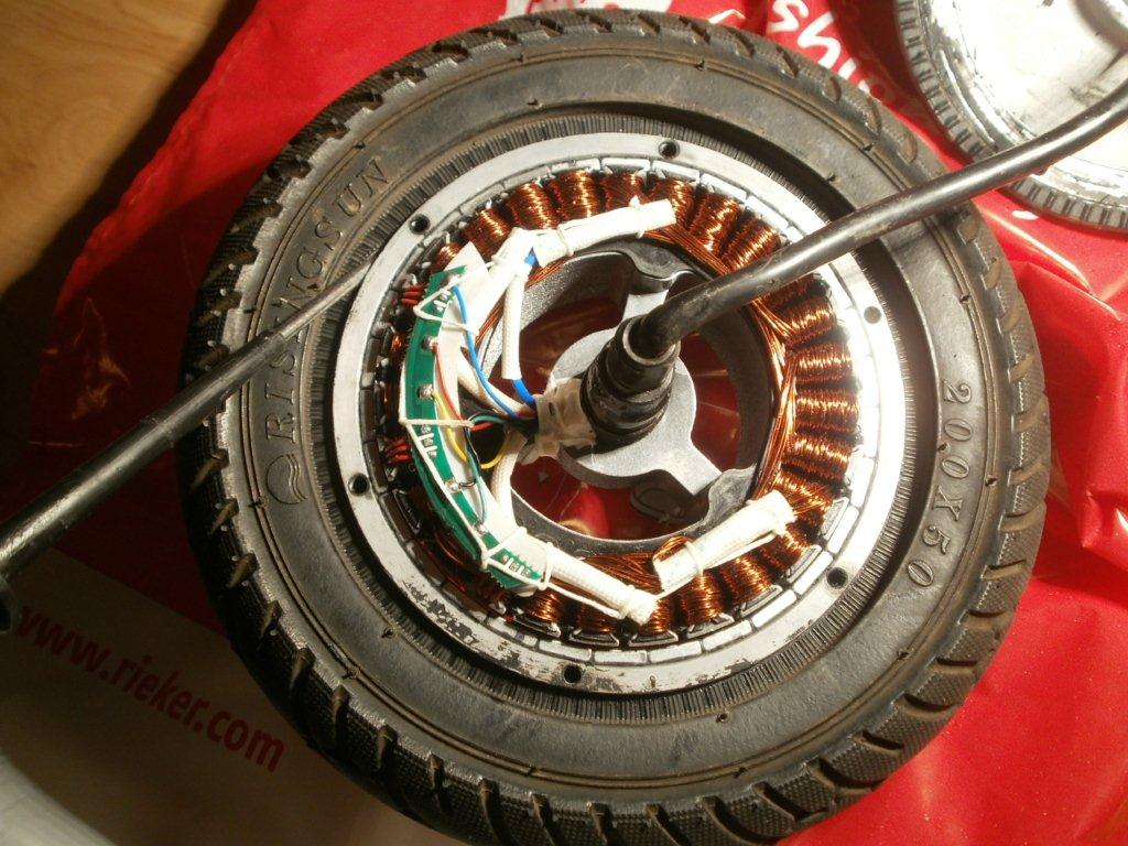

Cestou na robodoupě jsem se zastavil v kovošrotu Komořany, ulice u Soutoku. A odkoupil jsem si tu přední kolo z elektrokoloběžky obsahující motor.
Hned večer jsem ho otevřel, a podělím se s vámi o jeho popis.
Jedná se o 30-ti pólový 3fázový synchronní elektromor (15 kroků na otáčku), se třemi halovými snímači, takže může být řízen elektronikou pro bezkartáčový motor. Stator tvoří ocelová trubka (spíš prsten), ve které je po obvodu vyskládáno 30 neodymových magnetů (obdélníky). Rotor je složený z trafoplechů, a obsahuje 27 pólových nástavců. Vinutí je paraelně 7-mi měděnými dráty, a asi je do trojůhelníku. s přehledem snese 10A. Rotor s vinutím stojí, a stator který je přímo opatrřen gumovým pláštěm (plná guma) se točí.

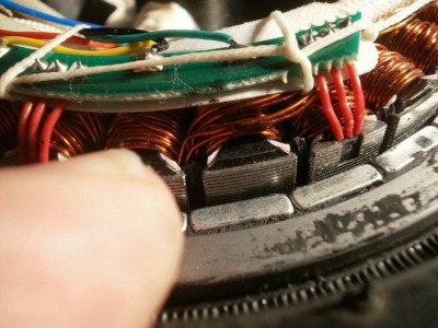

Snímání polohy je řešeno 3-mi halovými snímači, umístěnými na pólech rotoru ob dva. Snímače jsou tedy na pólech 1,4,7
Ven z motoru jdou 3 tlusté dráty- 3 fáze, a 5 tenkých drátů, napájení a výstupy halových snímačů. (a ještě jeden bílý nezapojený drátek, rezerva na teploměr)
Popis Drátů, konektor jsem ustřihl, jeho použití by pro mně bylo obtížné, a čínský budič kupovat nehodlám. Svorkovnice čokoláda je řešení pro mně.
Tlusté: Z, Ž, M fáze motoru
Tenké: z, ž, m halovy snímače polohy rotoru
r(červený) napájení halových snímačů
č zem halových snímačů
b nezapojeno, rezerva pro teploměr.
boky kola obsahují kuličková ložiska s tukovou náplní, a gufera. Na boku s kabelem je vypálené výrobní číslo. Začíná llzw2836v, což lze najít googlem. Hmotnost kolečka je zhruba 3.5Kg.
Kabel je zakončen kulatým atypickým konektorem, se silnějšími dutinkami pro fáze motoru. Konstrukce motoru mi silně připomíná modelářský elektromotor z dronu, jen ty halovy snímače jsou tu navíc.
Kulatý konektor je při pohledu na sortiment z aliaexpresu asi koloběžkový standard, jde protáhnout trubkami přední vidlice.
Je to skoro tohle, jen bez brzdy, ta je u téhle koloběžky pouze na pasivním zadním kole.

Halovy snímače jsou malé, a umístěny ve středu pólového nástavce. Umožňují tedy detekovat 6 poloh rotoru v rámci kroku, což je potřeba pro správné buzení.

a-ha, teď mi došlo, proč jsem nemohl pochopit, proč píšeš, že rotor obsahuje cívky a stator obsahuje magnety. Ty se na to koukáš jako na motor od cirkulárky, zatímco já se na to koukám jako na koloběžku, takže mi rotuje ta část s pneumatikou a je tedy rotorem, zatímco hřídel je upnutá pevně a je tedy statorem.
Tak to jen pro doplnění, že jak snadno se člověk může nechat zmást.
